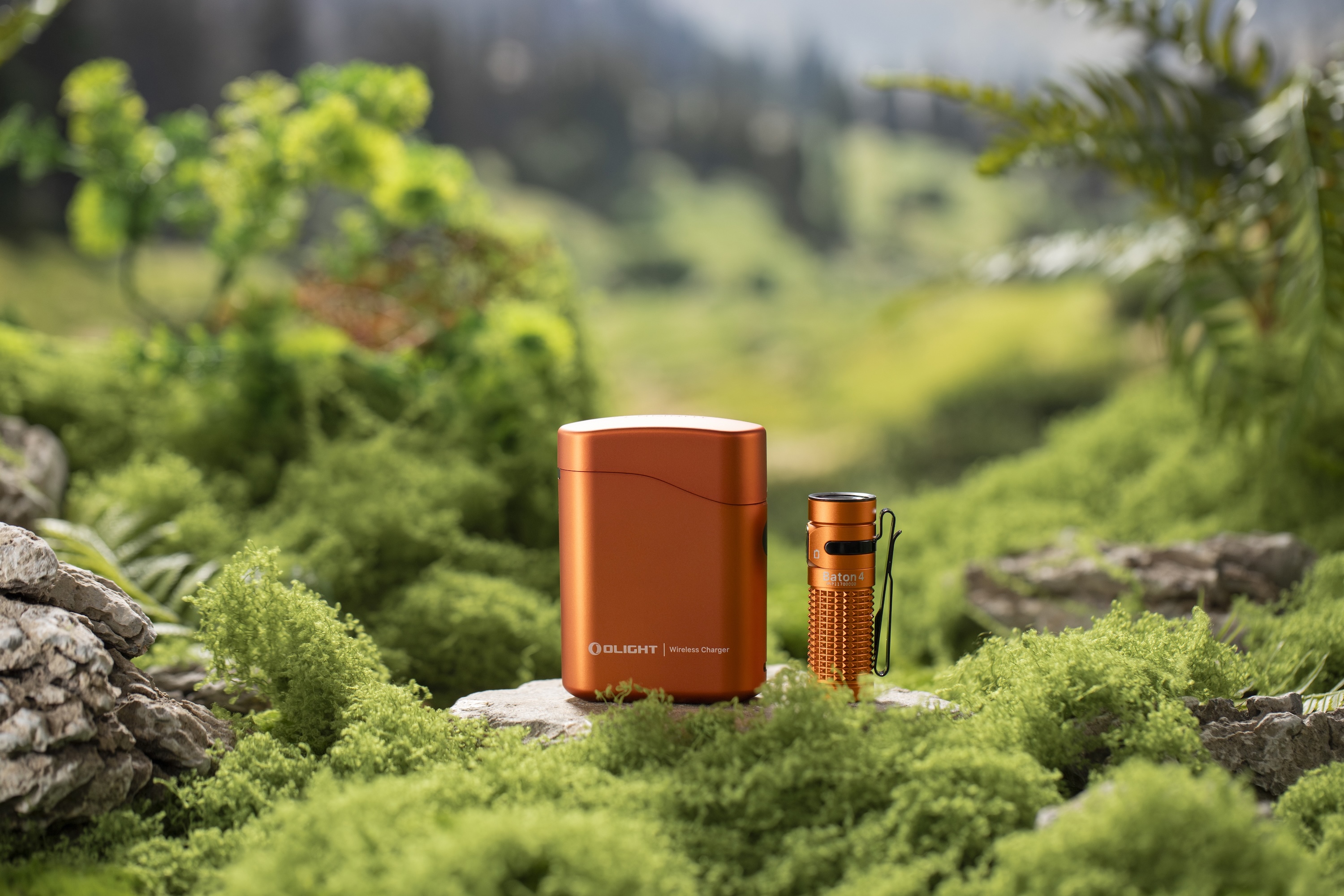

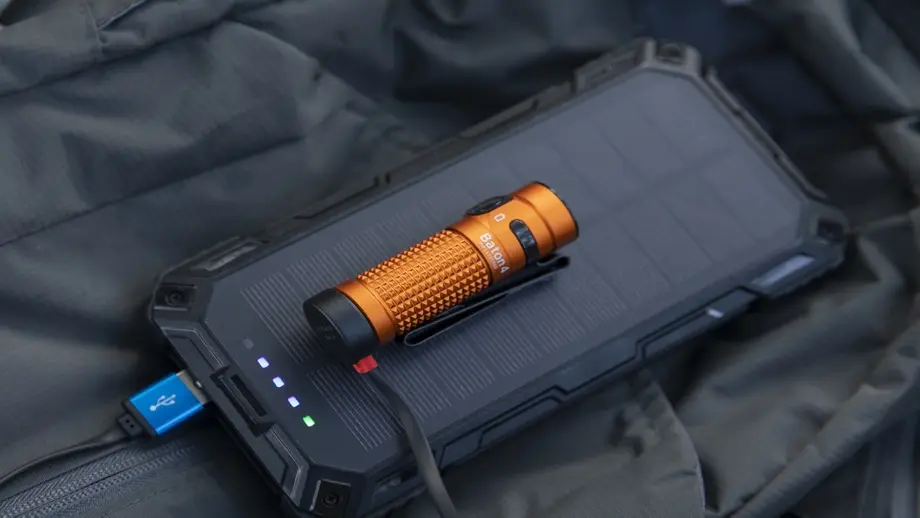

Olight는 초기부터 TIR 렌즈의 잠재력을 인지하고, 이를 제품 라인업 전반에 걸쳐 적극적으로 적용해 온 선두주자입니다. 특히 Baton 시리즈와 같은 EDC 손전등에서 TIR 렌즈의 장점은 극대화됩니다. 컴팩트한 크기에도 불구하고 강력하고 깨끗한 빔을 제공할 수 있는 것은 바로 이 첨단 광학 기술 덕분입니다. 예를 들어, 작지만 강력한 성능으로 많은 사랑을 받는 할로윈 파티 Baton 4 오렌지 모델의 완벽한 빔 품질은 정교하게 설계된 TIR 렌즈가 있기에 가능합니다.
